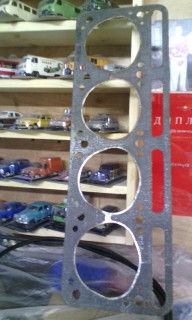

Хм, интересно, ну, хорошо, завтра сфотографирую в гараже и выложу, а, нет, выложить смогу только 17 числа, сейчас с телефона, на компе трафик закончился, только после 16 числа заработает

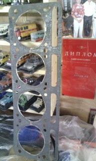

Ну,как и обещал фото,правда,простите,плохого качества,фотографировал не на "яблоко",а на "Htc",но всё-равно видно,что есть оба отверстия(справа вверху и справа внизу),т.е. прокладку ставь,как хочешь. Да,и посмотрел прокладку от 421 двигателя,там,действительно всего одно отверстие,значит,делаем вывод,не ходим по магазинам и рынкам,чтоб купить современное говнище,к тому-же ещё и негодное,а ходим по" барыгам" и "дедушкам" по гаражам и покупаем у них из старинных запасов.
