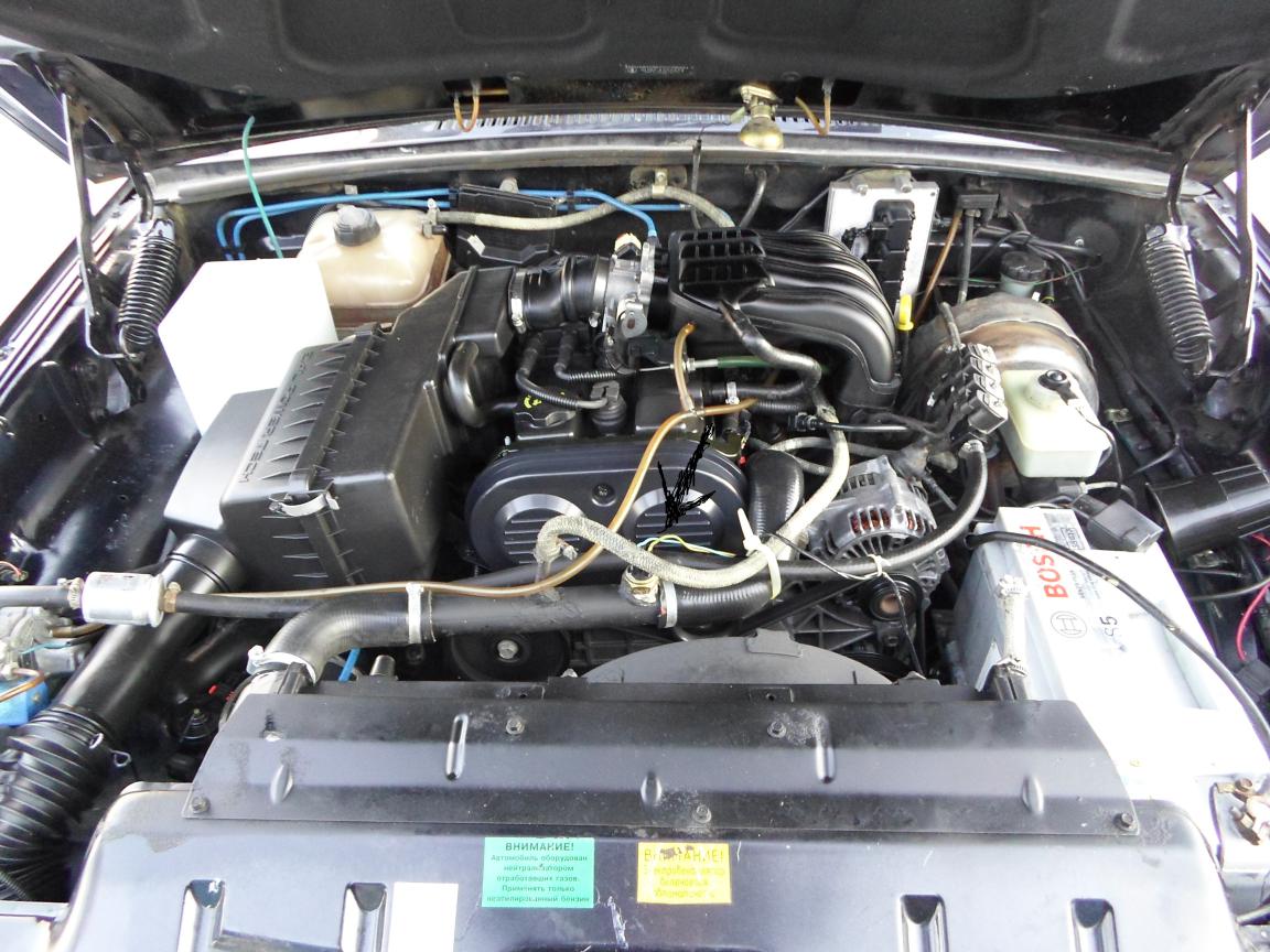

Всем привет,приобрел себе не давно газ 31105 крайслер 2008г.в,до этого были волги тоже крысы,но с такой проблемой сталкиватся не приходилось,в машине всё устраевает лучше чем в придедуших.решил сегодня принципиально дождатся включения вентилятора так как он до этого не включался покупал в минус 31,включения я не дождался,на приборке было около 91,92гр,повалил пар из под капота открыл а там из под крышки бачка бурлит и вытекает антифриз,пришлось принудительно перемкнуть контакты на датчике и включить кулер,и так 2 раза,может ли это из за воздушной пробки в сестеме?мной был до этого поменян кран отопителя антифриза доливал много когда менял.печка греет на 5+как в бане!с чего начинать копать а то лето не за горами!заранее спасибо!
Или врет приборка и у тебя мертвый датчик. Или при нагреве происходит прорыв газов в рубашку охлаждения двигателя, и на выходе мы имеем бурление в антифризе.

на работающем моторе открой крышку расширительного бачка и погазуй, если пойдут пузыри и бурление значит прокладка. Печка то горячим дует? если пузырей нет и печка не греет значит воздушная пробка. Если все греет и пузырей нет значит меняй датчик вентелятора.
печка отлично дует горячиий воздух,при работающим двигателе когда температура подходит к 90,пузырьков в бачке не наблюдается просто начинает подниматся антифриз.
Бортовика нет? Стрелка на приборке может показывать погоду на луне, а в купе с неисправным датчиком включения вентилятора ты получаешь перегретую ОЖ и возможно мотор.

2008 год - евро3 на Микасе? Не помню как оно реализовано там, но на Мотороле евро2 приборка и мозги двигателя берут сигнал с разных датчиков, вентилятор врубают мозги. При езде на тосоле (не берусь утверждать, что причина именно в нём) бывает, датчик на двигателе (с которого берут сигнал мозги) начинает показывать сильно меньшую температуру. В итоге мозг не знает о перегреве и вентилятор не врубает, приборка сообщает о перегреве сильно поздно. За подобную реализацию ГАЗу - охрененнейший дизреспект с предложением убиться об стену ответственным лицам.

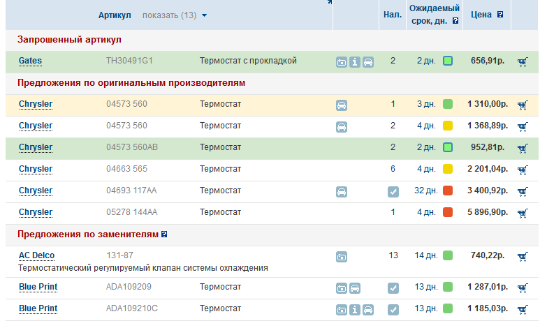

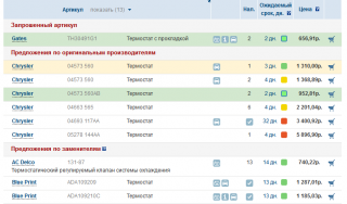

думаете только в этом причина ? хотелось бы верить . прогрев идет быстро и t 80 по трассе стабильно а по городу почему-то 90-100 . картонка для трассы и была поставлена . у нас уже 0 на улице и дождь . было пару дней -5 дак мотор больше 70 не грелся . вот такой мотор или термостат или радиатор или датчики температуры или мозги . первая машина такая попалась капризная . а сколько примерно термостат на крайслер стоит ?
в наше время не иметь учетку в Exist уже стыдно. там запчасти даже на нашепром есть...не все,но есть.
