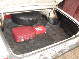

Всем привет! Давно ничего не писал, так как был на работе на теплоходе, но работы над машиной все равно потихоньку велись отцом. И так, вот что было проделано за пол года моего отсутствия: Багажник был замазан толстым слоем чего то не засыхающего и покрыто полиэтиленом, все было вымыто до краски и замазано мастикой, + выскреб несколько кг какой то трухи от старой обшивки

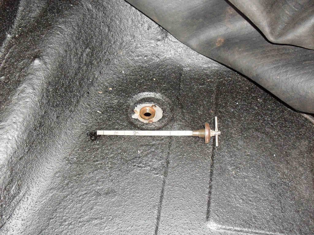

Заодно был заменен бак на новый, правда тоже на 55 литров
Очень удивила и порадовала функция как щуп в баке - забавно, на старом он был немного заломан и поэтому про него не знал
Ну и общий вид багажника стал более адекватный, так же была отрегулирована крышка (теперь только чуть чуть выглядывает) и уплотнитель от 3110 подрезался по всей длине и встал более менее прилично, правда после этого крышкой приходится хлопать

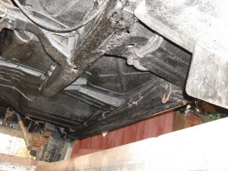

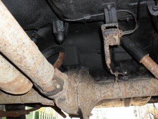

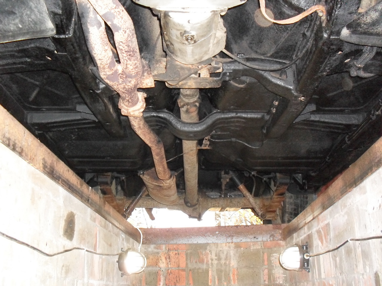

Далее перешел к днищу, все было промыто керхером, зачищено в тех местах где была ржавчина и облито той же мастикой что и багажник, конечно не на века, но надеюсь года на 3 хватит

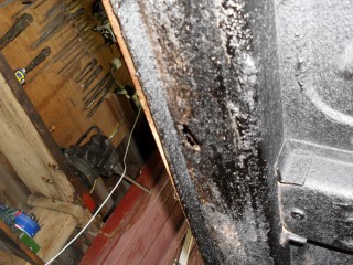

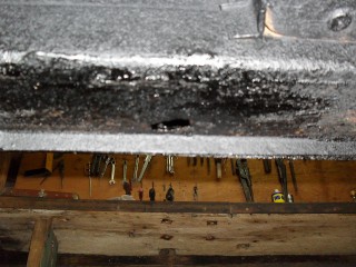

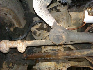

В ходе работ по днищу была обнаружена дыра в правом коробе, обидно но надеюсь до ремонта дотерпит

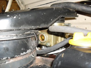

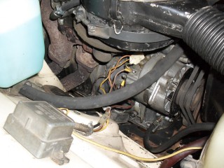

Уже ближе к моему приезду был полностью отмыт мотор и все навесное и устранены подтеки путем замены прокладок, так же была перекрашена клапанная крышка, хотел еще фильтр и боковую покрасить, но решили делать все по очереди и так они и остались (занялись ремонтом гаража и более важным по машине), заменена вся резина под капотом (шланги с хомутами) и установлены нормальные топливные фильтры

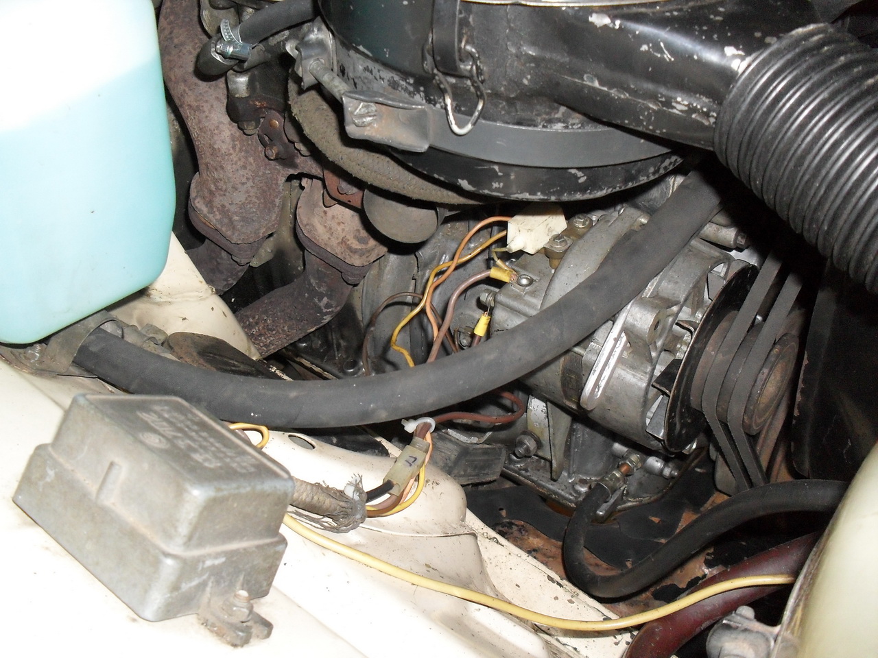

Так же был заменен генератор на новый, так как старый хандрил очень сильно
В купе к генератору был заменен аккумулятор, так как старый подтекающий приказал долго жить и в навигации еще взял нормальный зарядник (наконец можно забыть про трансформатор с двумя проводами)

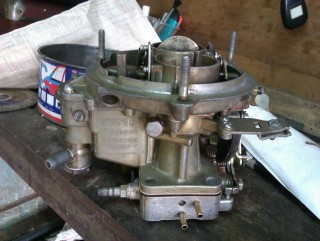

Потом нами были предприняты попытки установки К151-С
Карбюратор был полностью перебран, отмыт, все изношенные детали заменены, но я решил ставить все по уму, систему ЭПХХ протянули и подключили, а потом выяснилось, что для него и в ГБЦ датчик должен быть и алюминиевая часть впускного коллектора другая (и по воле случая у меня все это оказалось в наличии, но установку отложили до перехода на 92 бензин), так что сняли все это дело и установили новый К126-ГМ со стеклышком, производства СССР, купил в Москве совершенно случайно, подключили и двигатель прекрасно заработал

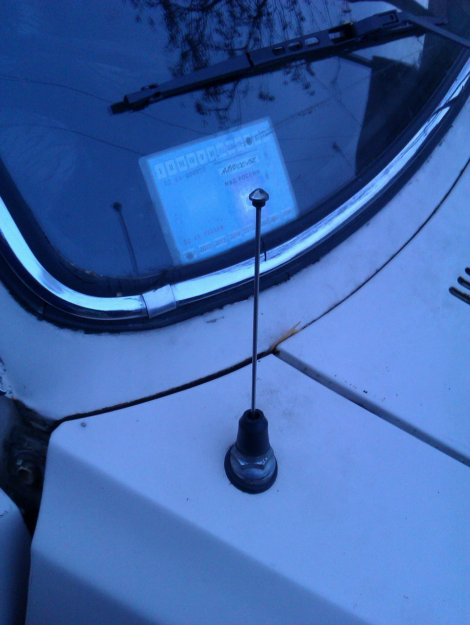

Так же была запущена в действие антенна, а всего то лишь надо было наждачкой отшлифовать и WD-шкой облить

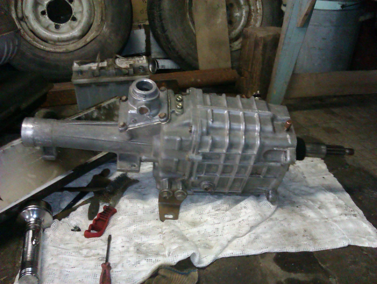

Ну а сейчас к установке готовится МКПП-5, уже отмытая с куплеными сальниками, сейчас еще пойду за рычагом

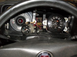

И по скольку решил оставлять автомобиль в оригинале установил обратно родные приборы, но теперь еще часы найти надо, а на колодцы на приборку сейчас пока делаю накладку из натурального шпона, но об этом отдельно по окончании работ

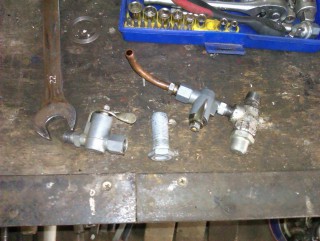

Серег, спасибо за совет, учту! За сегодня было проделано следующее: Заменены все тормозные шланги
Ну и естественно их отворачивании не произошло без замены трубок, 2 пришлось заменить - переднюю левую и заднюю на распределитель. Все было прокачано и работает на ура, хоть и 4 барабана

Так же сегодня были заменены сальники в коробке, старый хозяин говорил что подтекали, осталось приготовить рычаг и можно ставить!

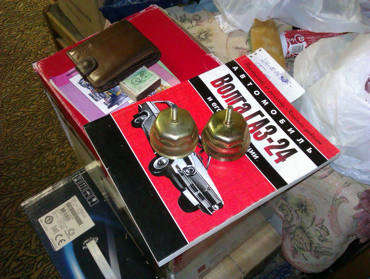

Так же продолжается уборка в гараже - огороде и ревизия всего моего имущества, относящегося к машине. Нашел вот такую редкую вещь, заглушку в места крепления зеркал, вдруг хромированные захочу поставить и пригодится
Ну и вот всякие штучки интересные и редкие, то что было накоплено, и куплено в магазине Ретродетпль в Санкт-Петербурге

коробку надо было вскрыть.оценить ее состояние.все равно снятая.
за труду тоже ставлю 5+...молодец!
"И все же Волга.Она как наша жизнь.Возможно,поэтому и было желание ездить именно на Волге,а не на Audi.Было ощущение адекватности, которого Audi дать не в силах." (с) М. Подорожанский
Спасибо Саш, на коробке вскрывали только крышку в которую рычаг вставляется, проверили все передачи без труда ходят, а дальше ни я ни отец устройства не знаем, пока что боязно Брал ее у Сергея (Sinjer) заверял о полной работоспособности, скоро все увидим P.S.: Ну а я снова в гараж полетел!
