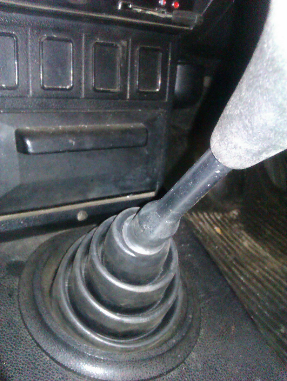

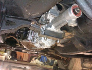

И вуаля - пыльник вилки на месте, хоть и немного кривовато
Ну и общий вид установленной коробки
Немного выше писал про рычаг, вроде все встало, все хорошо, но верхний пыльник оказывается коротким
И теперь надо искать для 31029 с КПП-5

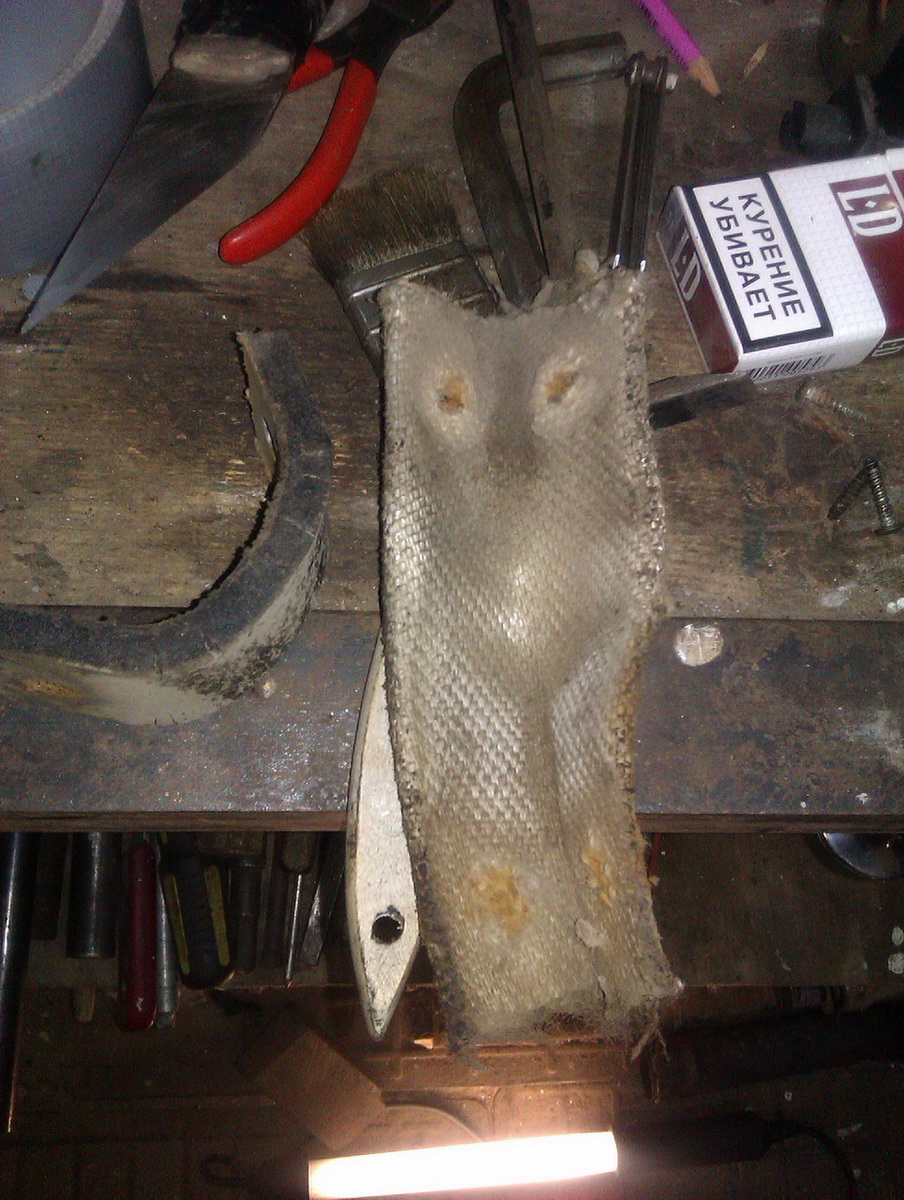

После установки коробки перешли к выхлопу, старый выхлоп в удручающем состоянии, но не дырявый

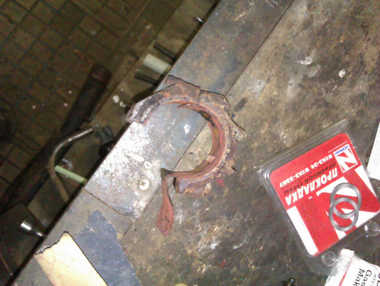

Но самое знатное - это то чем были скреплены старые трубы - суровые мужики работали, зачем нам хомуты, мы обломаем ШАТУНЫ и будет все чики пуки!

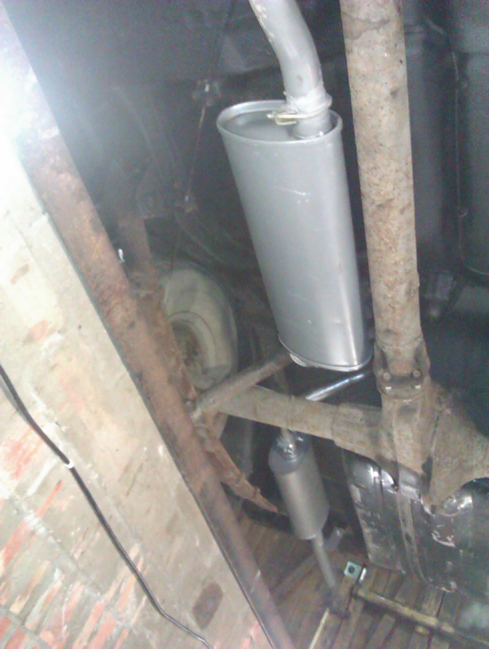

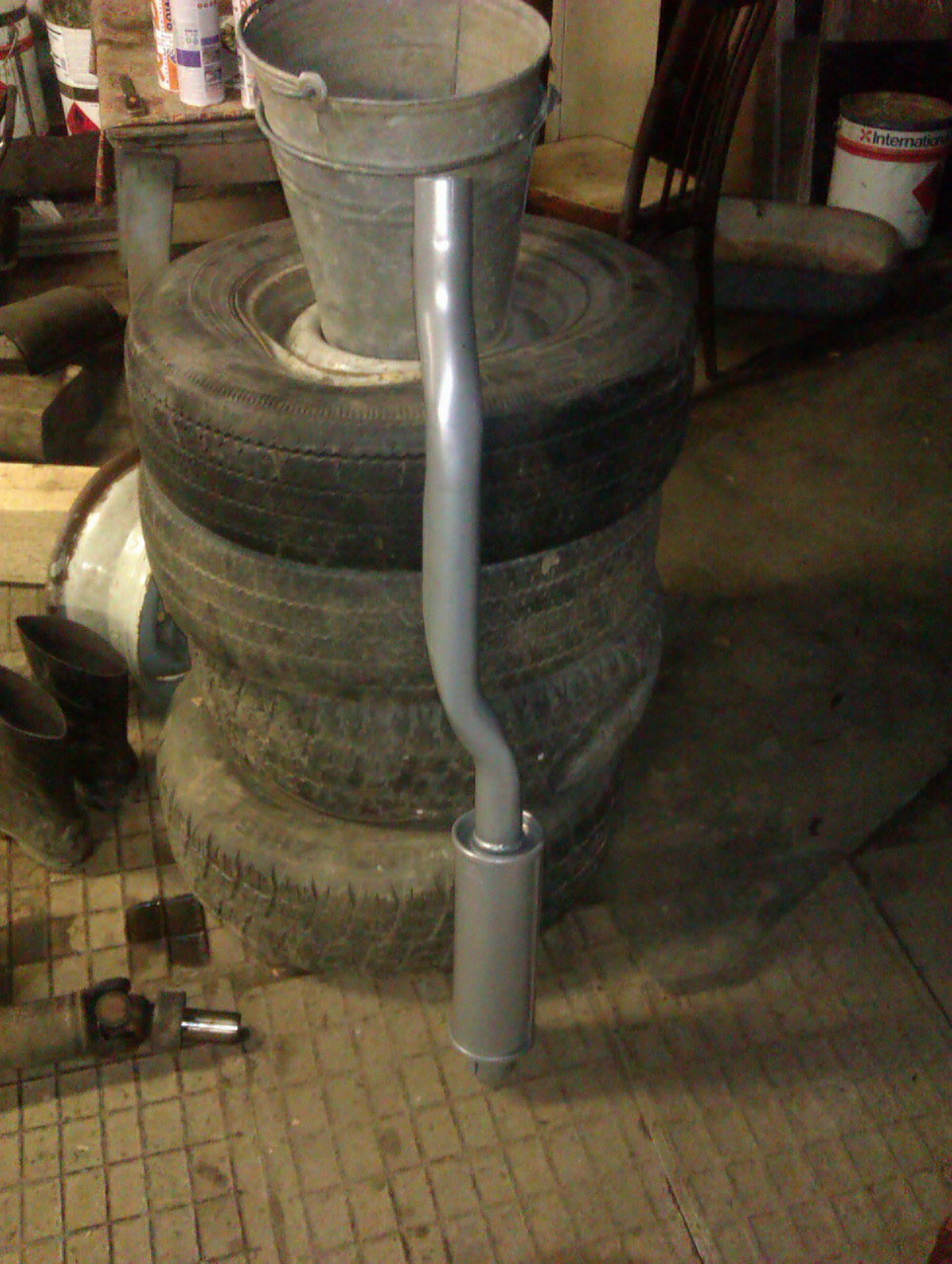

И так как новые штаны для МКПП-5 длиньше, то промежуточная труба короче и купили новую с дополнительным резонатором
Потом все это дело собрали на такой вот штуке для выхлопных систем
И получили такой результат
