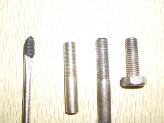

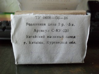

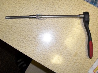

Прислал MouseX за что ему огромное СПАСИБО!

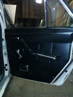

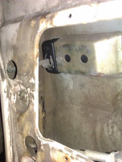

10bez0 писал(а):И еще появился такой вопрос по поводу дверей, если я куплю новые двери, то смогу ли я весь бутор своих дверей навесить на новые, как в магазине пишут "24-3110", то есть подойдут ли крепления стеклоподъемников, ручек держания и открывания, те же ли отверстия под крепления обшивок и батонов?

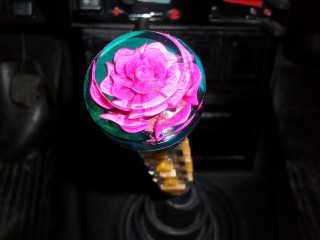

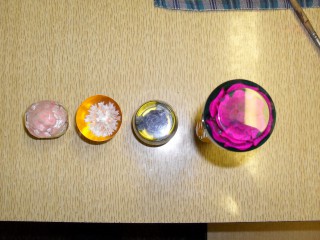

А по дверям: как вариант сфоткать дверь изнутри без обшивки, снять интересующие размеры, и при покупке сравнивать. Ещё обрати внимание на выштамповку под катафот, на некоторых дверях её нет.Тоже хотел пошутить, но постеснялся мусорить в сей серьёзной теме.Кирюха! Собери 7 ручек КПП - на каждый день недели
(Шучу...шучу...)

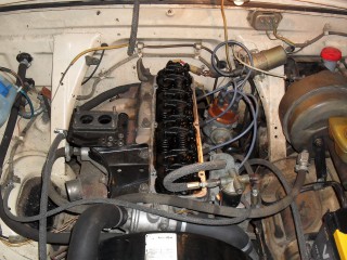

Износ кулачков распредвала, толкателей. Скорее именно толкателей. Это беда 402-го. Либо всё новое ставить, либо смириться. По щупу точно уже не отрегулировать.отрегулировал клапаны, все зазоры идеальные, а стук все равно остался
