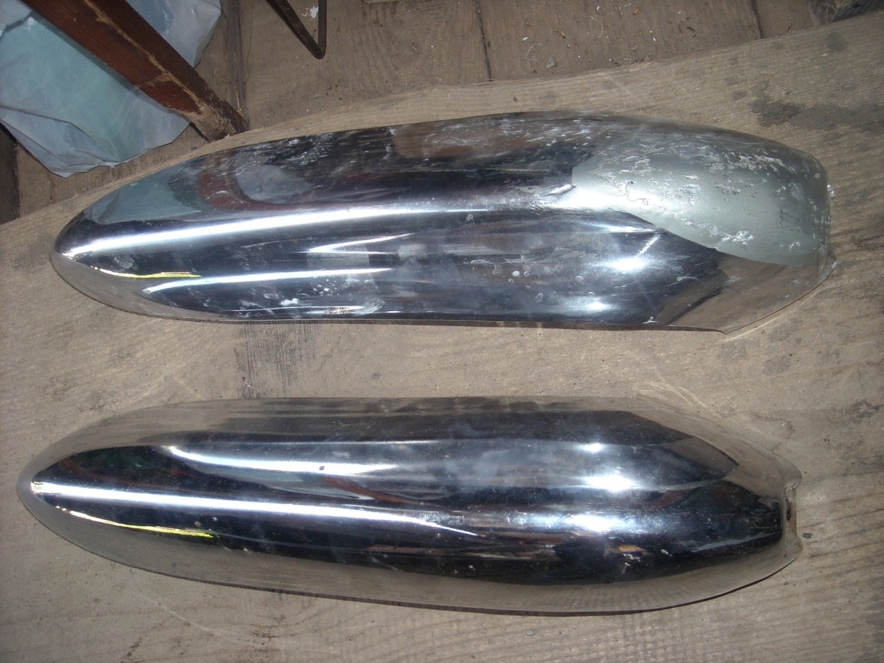

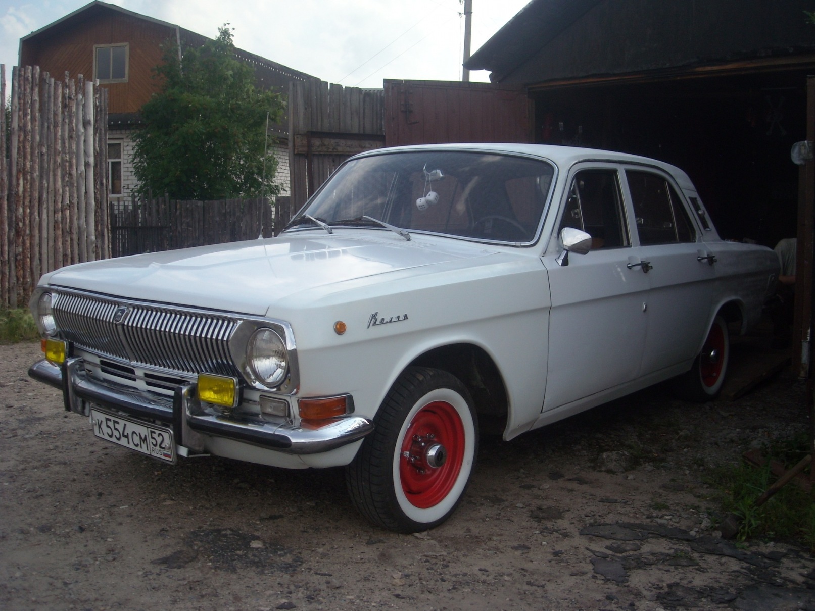

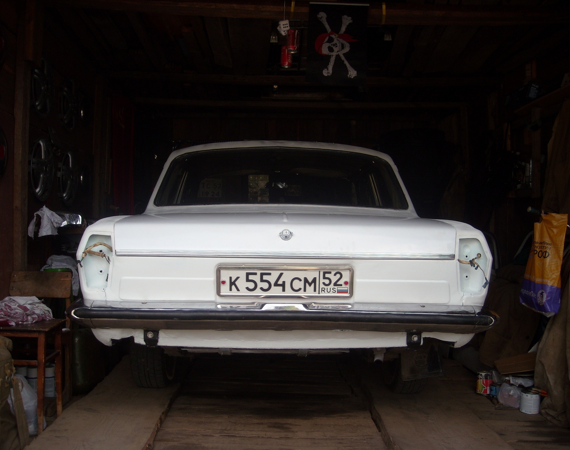

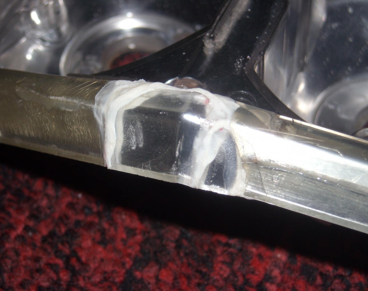

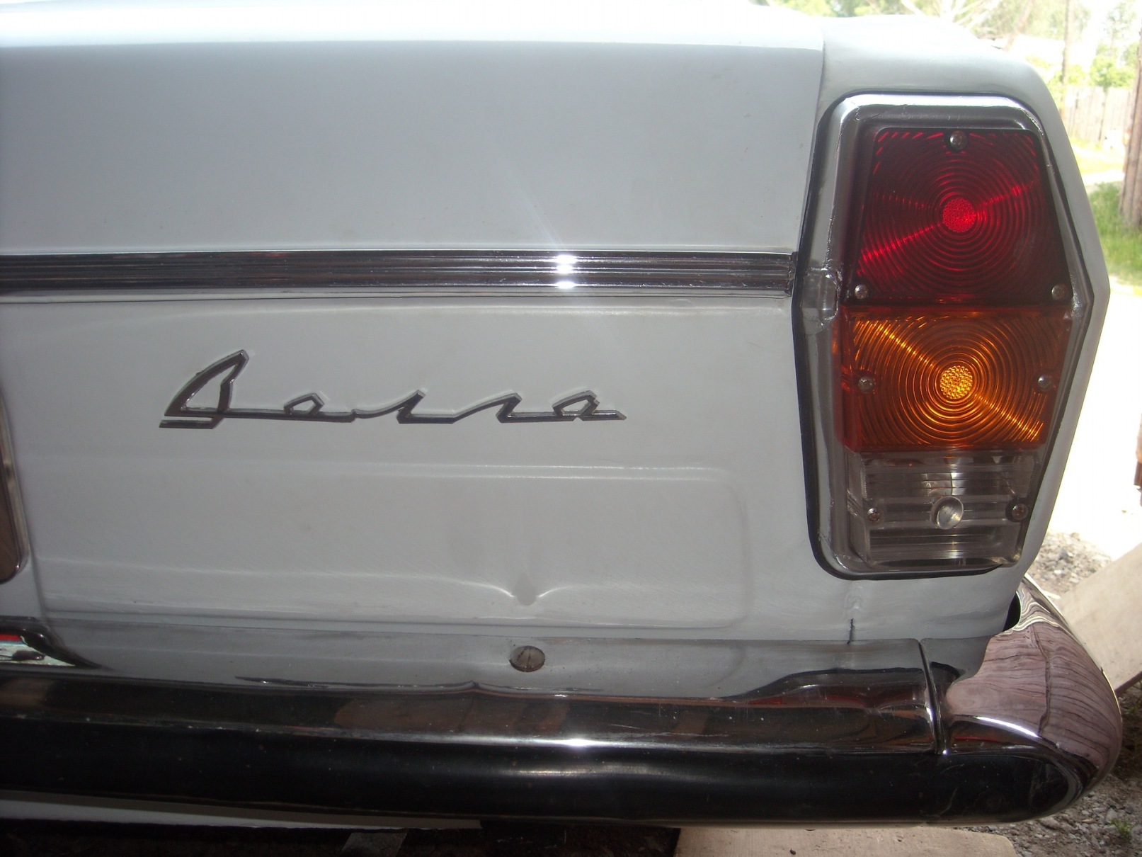

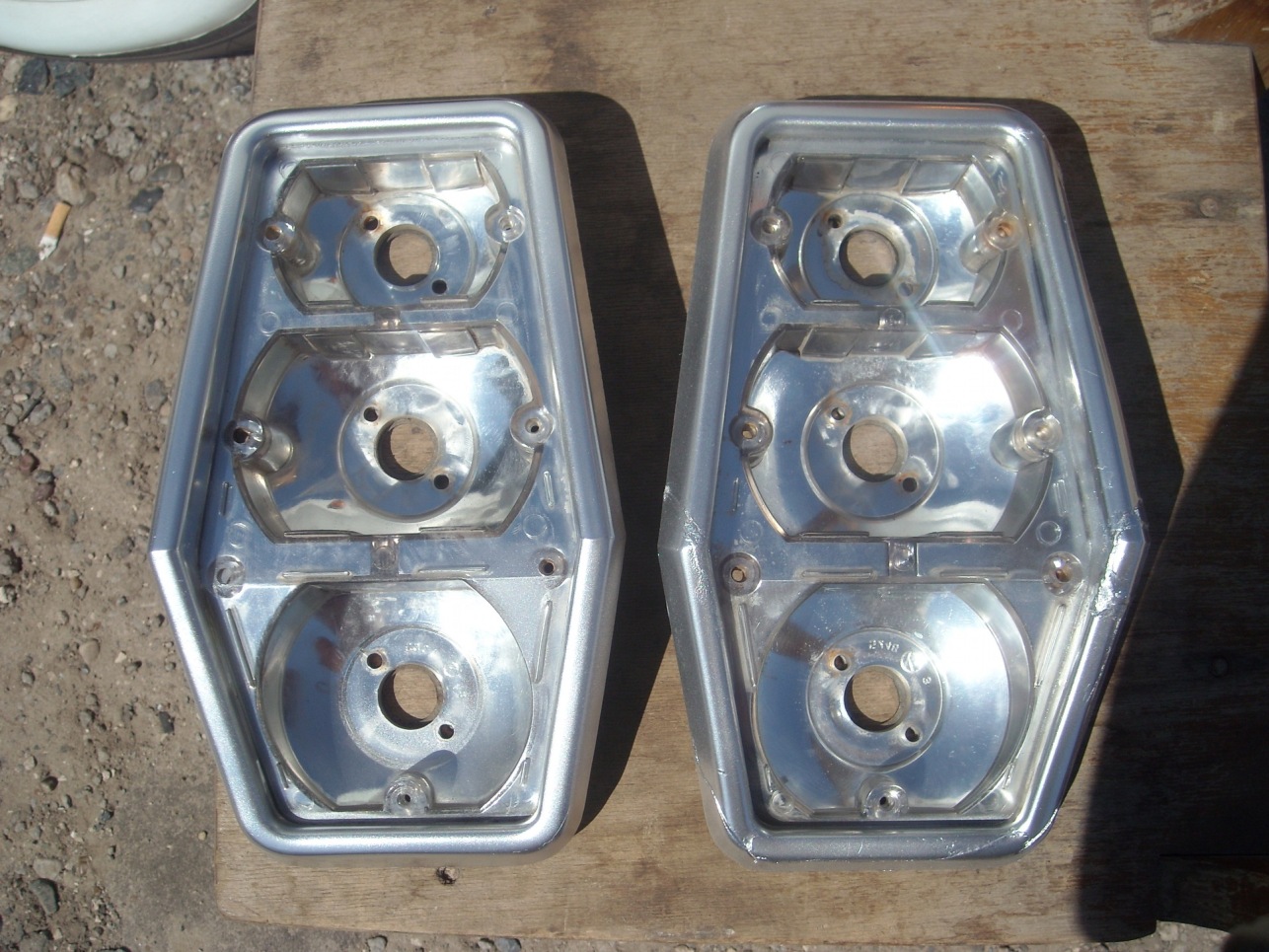

8,9,10 — поскольку поиск оригинальных задних корпусов фар 24ки не дал положительных результатов, было принято решение о восстановление корпусов от донора. Корпуса были пожелтевшие, потрескавшиеся и даже местами разбиты.Сначала недостающие части были вырезаны от других побитых фар, потом были приклеены(места трешин на корпусе тоже были пролиты суперклеем), ну и в окончание всего вышеперечисленного это покраска корпусов краской под хром.
Зато теперь буду гордится тем, что у меня оригинальные фары!:)
