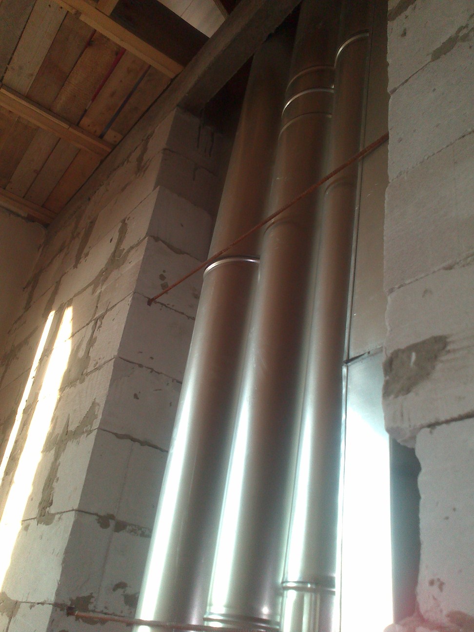

Ну Насте озвучил цены и получил ответ "Офигеть как дешево.в москве проект от 30тыс.руб, монтаж около 150-200"... Котел отличный,один из лучших котлов.
в общем, "одобрямс!" ))))
молодец. Дом отличный получается.мечта, а не дом.
"И все же Волга.Она как наша жизнь.Возможно,поэтому и было желание ездить именно на Волге,а не на Audi.Было ощущение адекватности, которого Audi дать не в силах." (с) М. Подорожанский
Гложет меня мысль, что резерва никакого не предусмотрел, имею в виду запасного котла, а то мало ли чего, вдруг встанет, а там пока сервисников дождёшься уже и дом остыть может

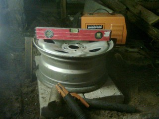

Колёсный диск- идеальный постамент. Под ним два куска бордюра тротуарного.

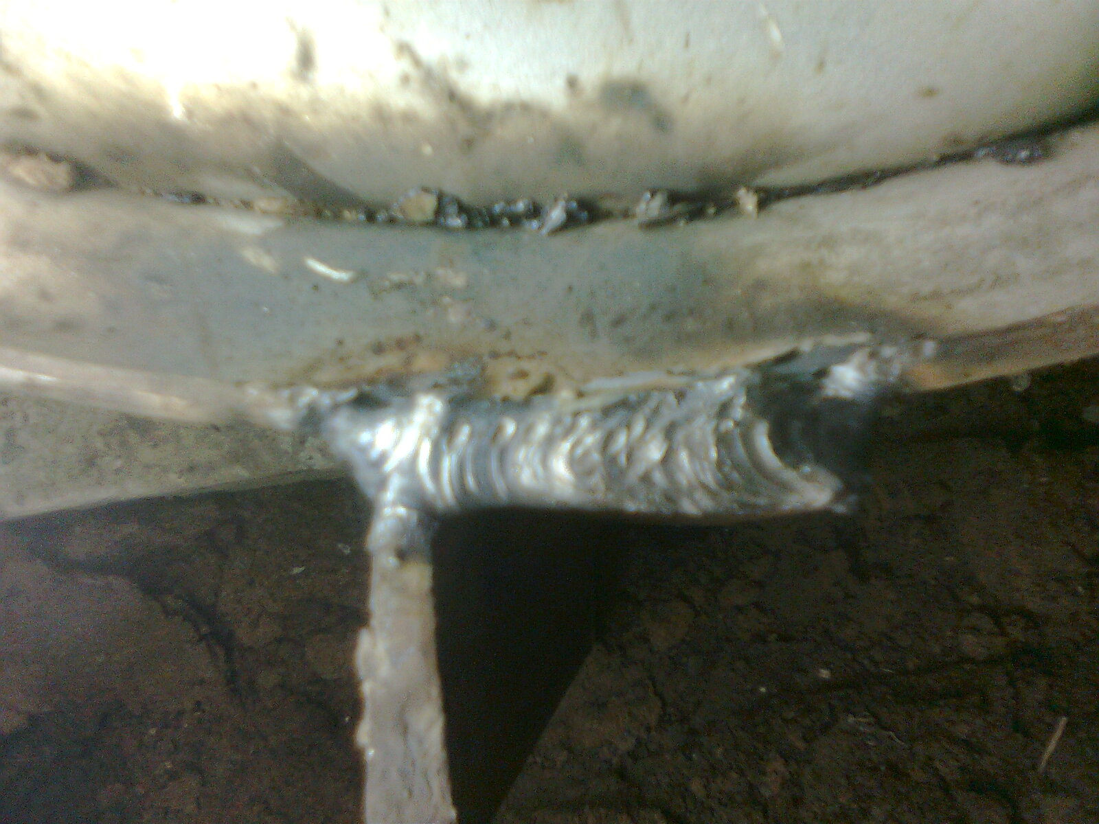

По бокам вбил в землю два 40-х уголка и приварил их к диску по верхней плоскости и снизу.

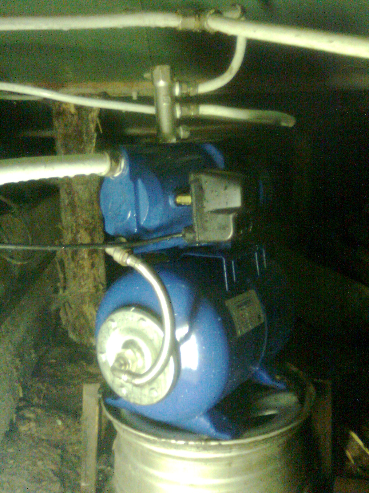

А вот и вся конструкция.

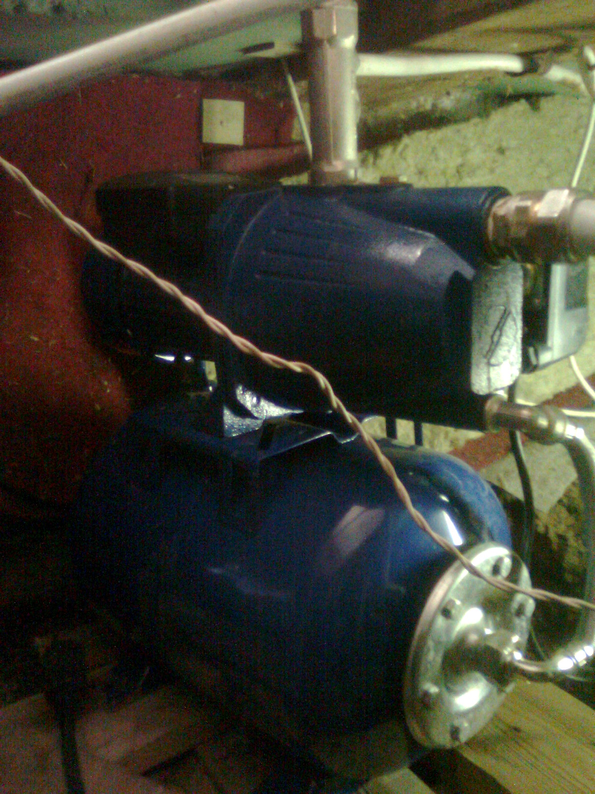

Правда в дом так и не смог накачать воды. Только на огород- самая нижняя точка подачи. На тройнике она кстати сверху- с тройником. Вторая труба идёт во вторую половину дома- соседке. Там напор не проверял, но предполагаю что тоже нет его.

Насос встал так, что не шелохнётся даже. И болтами прикручивать не нужно.
Всё я сделал. Вадим, давление есть только на трубопровод для полива огорода. Видимо не хватает сил ему поднять ещё на полтора метра давление. Предыдущий итальянец с грехом пополам справлялся со своими обязанностями. И в бачок унитаза, и в стиральную машину, и в мойку он накачивал воду. Правда качал только одному потребителю. Если допустим стиралка работала, то в мойке напора не было. А этот вообще полный отстой. Только что тёще позвонил и "вставил" ей по самые, за покупку этого супер "бренда".
