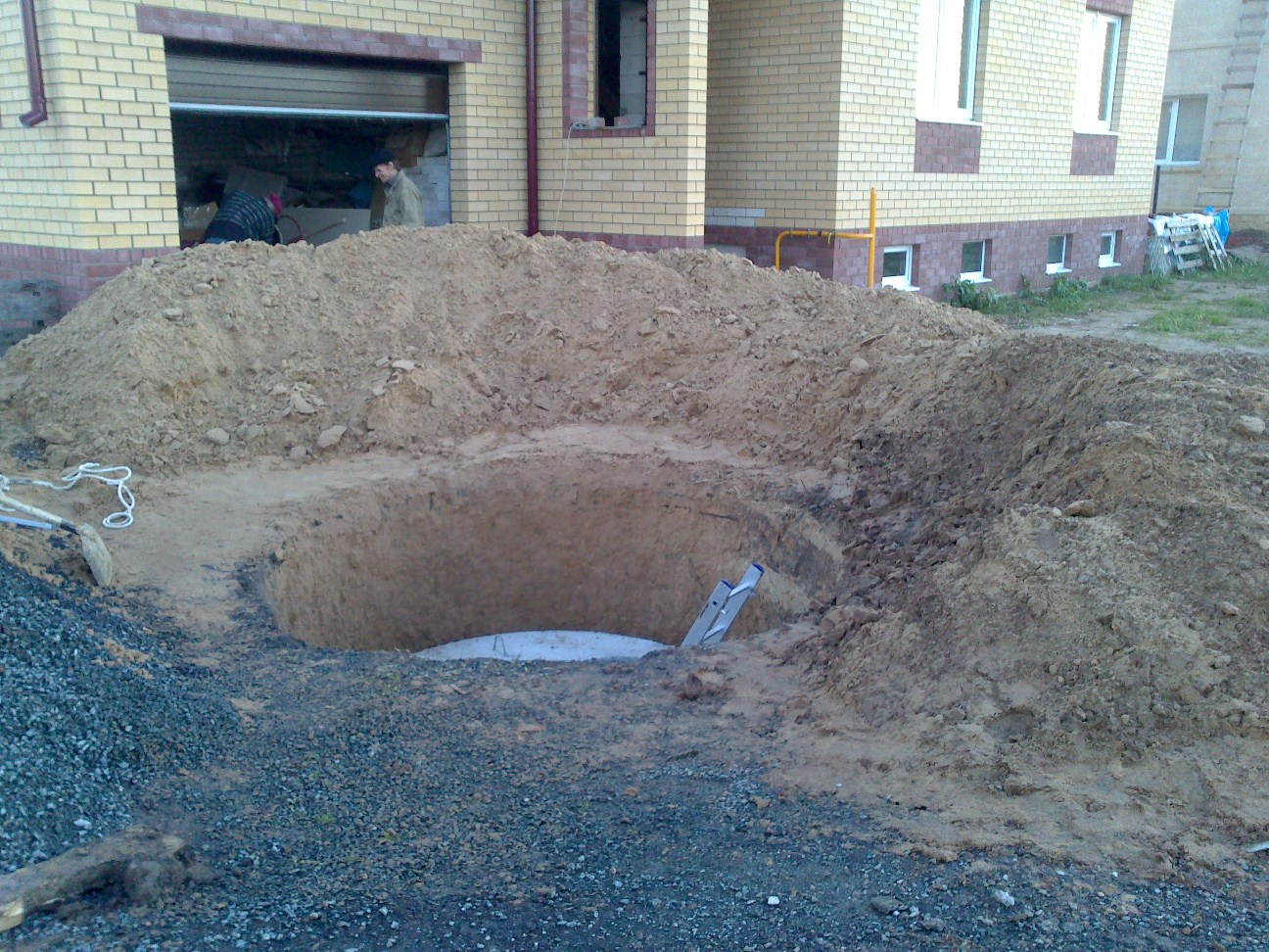

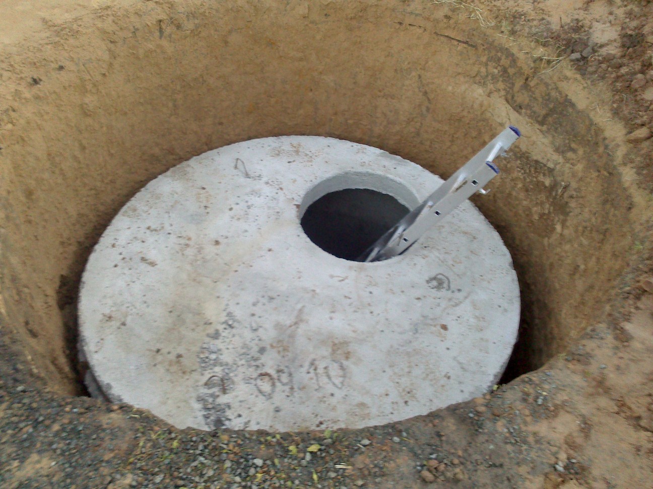

Так и делается, в уровень грунта выводиться крышка люка (обычно выкладывают кирпичем необходимую высоту), чтобы на плиту перекрытия можно было насыпать грунт и ,например, газон засеять, или брусчатку положить.serg6033 писал(а):Уровень верхнего кольца ниже верхней плоскости грунта. Не боишься что грунтовые воды заполнят твой резервуар быстрее чем бытовые стоки?
Колодец метрах в 20-ти, хотелось бы подальше, но не позволяют размеры участка.serg6033 писал(а):Или у тебя рядом скважина?
Именно так и планирую, на этом месте небольшой холмик, чтобы не образовывалась лужа, и травку посею.Старый писал(а):Так и делается, в уровень грунта выводиться крышка люка (обычно выкладывают кирпичем необходимую высоту), чтобы на плиту перекрытия можно было насыпать грунт и ,например, газон засеять, или брусчатку положить.
