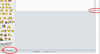

Вылезла на экране какая-то хрень. Даже не понял- откуда она появилась. По сайтам онанистов не ползаю, если что.
И что интересно: правда не всегда, но иногда ни отправить сообщение, ни напечатать текст невозможно- пока не закроешь эти закрывашки. Но они почти сразу-же снова вылазят.

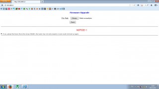

Подвернулся мне халявный вай вай роутер д-линк wbr 1310. Вопрос как его настроить? втыкаю шнур от инета в роутер, кабель от роутера до компа. захожу в браузер ввожу цифры и браузер пишет что нет подключения хотя везде пишут что должно вылезти окошко и тд. в чем проблема?
192.168.0.1 в браузере, если нет подключения значит нужно сменить кабель сетевой от компа к роутеру, либо проверить сетевуху в компе, либо ребутнуть роутер.
Для начала на роутере ткнуть кнопоцку Reset, что бы сбросить предыдущие настройки. После этого убедиться, что у тебя явно поднялась сетка и комп с роутером видят друг друга. Далее заходим в роутер через браузер(любой) по адресу: Выше 2 адреса тебе уже написали. Ну а там по месту) Все просто, а если не понятно читай документацию Длинка или профильные темы в интернете.

вот тут порой приходится вручную задавать IP адрес адаптера своего компьютера, желательно в той же подсети что и роутер.

(в вин7 Центр управления сетями и общим доступом - Изменение параметров адаптера - подключение по локальной сети - свойства. Выбрать компоненту TCP/IPv4 - свойства, ввести IP адрес, например если роутер 192.168.0.1, для компа - 192.168.0.2 маска подсети 255.255.255.0, шлюз и днс сервера - 192.168.0.1, после успешной настройки роутера - подразумевается что DHCP в роутере будет тоже настроен - эти значения можно будет вернуть в автоматический режим)
с настройками кипера начал заходить в браузер но теперь выдает обновление прошивки. При чем сначало вошло и в настройки даже но я там не понял как настраивать, вышел зашел в инет посмотреть как чего, потом снова входить через роутер и все, прошивку ему надо
