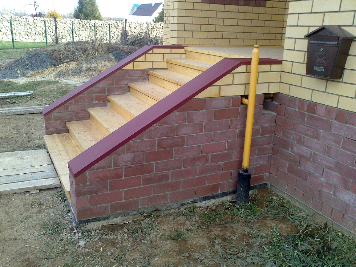

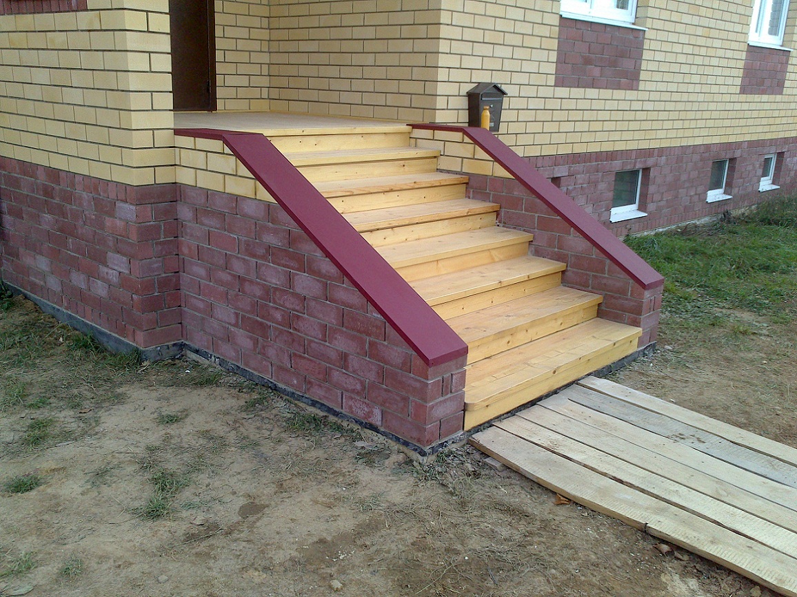

Доделал лесенку на крыльце:
Вообще, подводя итоги тёплому сезону, я в этом году по строительству сделал очень мало. Планировал ещё заднее крыльцо построить (получилось залить фундамент и положить пару рядов кирпича, сделать забор по фасаду и от проулка (сделал только по фасаду и то не доделал), сделать отмостку у дома и дорожки (только бордюр купил пару поддонов), зато асфальт не планировал, но деньги за него ещё выплачиваю

Антох, может я не в свое дело лезу, но скажу по газопроводу-зря замуровал отключающее устройство...может и перекрыть то можно, но вот устранить утечки нереально...сужу только по фотке...даже первым номером не подлезти...рассуждать так, что новое-значит надолго нельзя, опыта хватает...
04 ноя 2014 19:43
Дим, так там сосок вварен в трубу! а кран то где угодно можно поставить.
04 ноя 2014 19:52
Я про резьбовые соединения, которые под крыльцом получились...а кран где угодно не поставишь по проекту, и то если ставить, то после крана на вводе, т.к. до крана под газом...
04 ноя 2014 20:29
У него под крыльцом есть окно, из цокольного этажа. Так что без проблем все))
05 ноя 2014 02:52
Под крыльцо можно через цокольное окно залезть, но кран, которым подачу газа в дом перекрывать, и в самом деле трудно доступен для ключа, так что если нужно будет его откручивать, придётся разбирать часть кладки((, но я надеюсь этого делать не придётся. Кран в открытом доступе тоже не хотелось оставлять, а то можно случайно задеть чем нибудь увесистым ( например при переноске мебели) т.к. он рядом с проходом, и дети местные всё норовят своими ручёнками что-нибудь покрутить.
05 ноя 2014 22:17
Если монтажники хорошие были и на лен посадили, то надежнее будет...фумка менее устойчива к перепадам температуры...а с шарового крана откручивается ручка и хранится дома, горгаз перекроет и без нее, если надо будет...зря заложил-газ вещь опасная
а утечки газа в одном из 4 соединений будут полюбому...
05 ноя 2014 22:27
Ой, да ладно еще, пугаешь его) Не так уж и часто утечки идут, тем более на конечке, давляка то нет.
Я понимаю на ШРП шипеть начинает..
06 ноя 2014 10:34
нет,Жень, ты не прав.давления нету а утечек много, особенно на улице в межсезонье из-за подвижек грунта и игры металла...
06 ноя 2014 18:08
Жень, часто приходится устранять утечки на новых газопроводах, на годовалых и двухгодовалых особенно, когда еще и подземка, а у Антона протяженность надземки очень мала и компенсировать подвижки земли нечему, бывает сгоны снимаешь, а обратно со сваркой приходится...береженого Бог бережет...
06 ноя 2014 21:17
Да я знаю про трубы, работал на отоплении, знаем как трубы елозят...
06 ноя 2014 21:38
Чтож, раз уж сделал, то без веских причин разбирать и переделывать не буду.

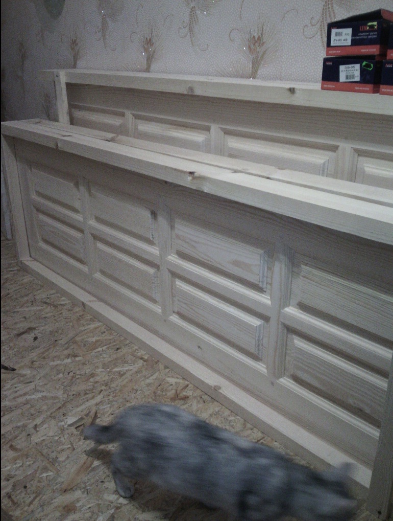

Всем привет. Нуждаюсь в совете, т.к. прогуглив 1,5 часа в интернете зашёл в тупик...
Начну с предистории: подошёл мой ремонт дома к замене межкомнатных дверей, пошёл выбирать, ходил...ходил, всё что то не то по цене и качеству. По цене в 3500р. за дверь качество отвратительное. Состоит из каких то брусков, обклееных какой то ламинированной плёнкой, которая даже ногтём подковыриваться начинает. А что с ними будет через 5 лет в присутствии дома ребёнка я думаю все понимают. Нормальные на мой взгляд двери начинаются от 5т.р., плюс к ним коробки, наличники и прочая фигня. Короче таких денег у меня нет и решил я на заказ сделать у частника из сосны обычные двери, придать им цвет какой я хочу и полачить. Впринципе мне изначально эти двери хотелось. Вот они:
Теперь вопрос - можно ли поверх пропитки Pinotex Classic нанести яхтный лак? Прочитав кучу статей в интернете мнения разнятся, одни на форумах говорят, что он облетит, а в рекламах этих пропиток говорят что всё будет хорошо. Я зашёл в тупик.
