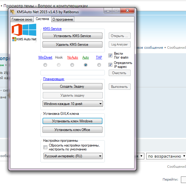

Качаешь zip, из него достаешь exe, и запускаешь
На твоей картинке в правом верхнем углу стрелка вниз - это скачать

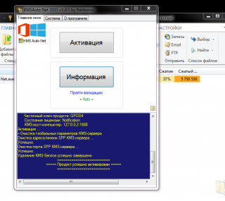

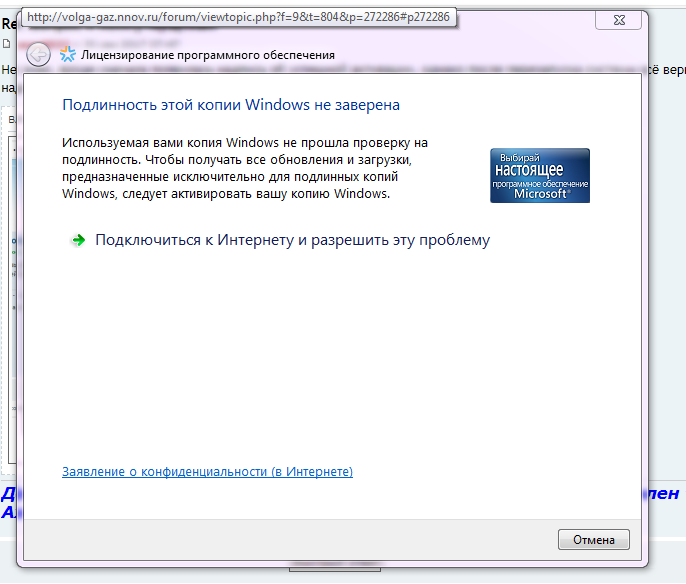

Не знаю, вроде сначала появилась надпись об успешной активации, однако после перезапуска системы всё вернулось назад. Чёрный цвет рабочего стола с надписью не лицензионная копия.
30 сен 2017 08:28
Вторая попытка.

он когда спрашивает не остаться ли в системе навсегда - лучше ему разрешить, там активация хитрая - она только на 180 дней, и потом надо по-новой запускать прогу, чтобы этого не делать - надо разрешить проге остаться в системе и всё станет автоматом

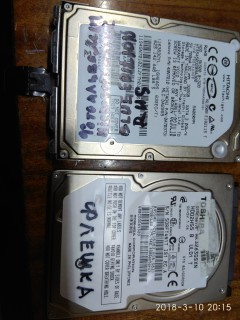

Дочкин ноут стал жутко тупить. И уже по привычке, хочу просто заменить жёсткий диск. Из доступных по бюджету и более менее не говённых, присмотрел вот
этот. Поставить его на место старого, труда не составит. Суть в ином. Хочу попытаться оставить старую систему, перенеся её на новый диск. Нашёл в сети
видео процесса. Хочу узнать мнение по этому поводу. Ну и что может ещё понадобиться для сего действа.

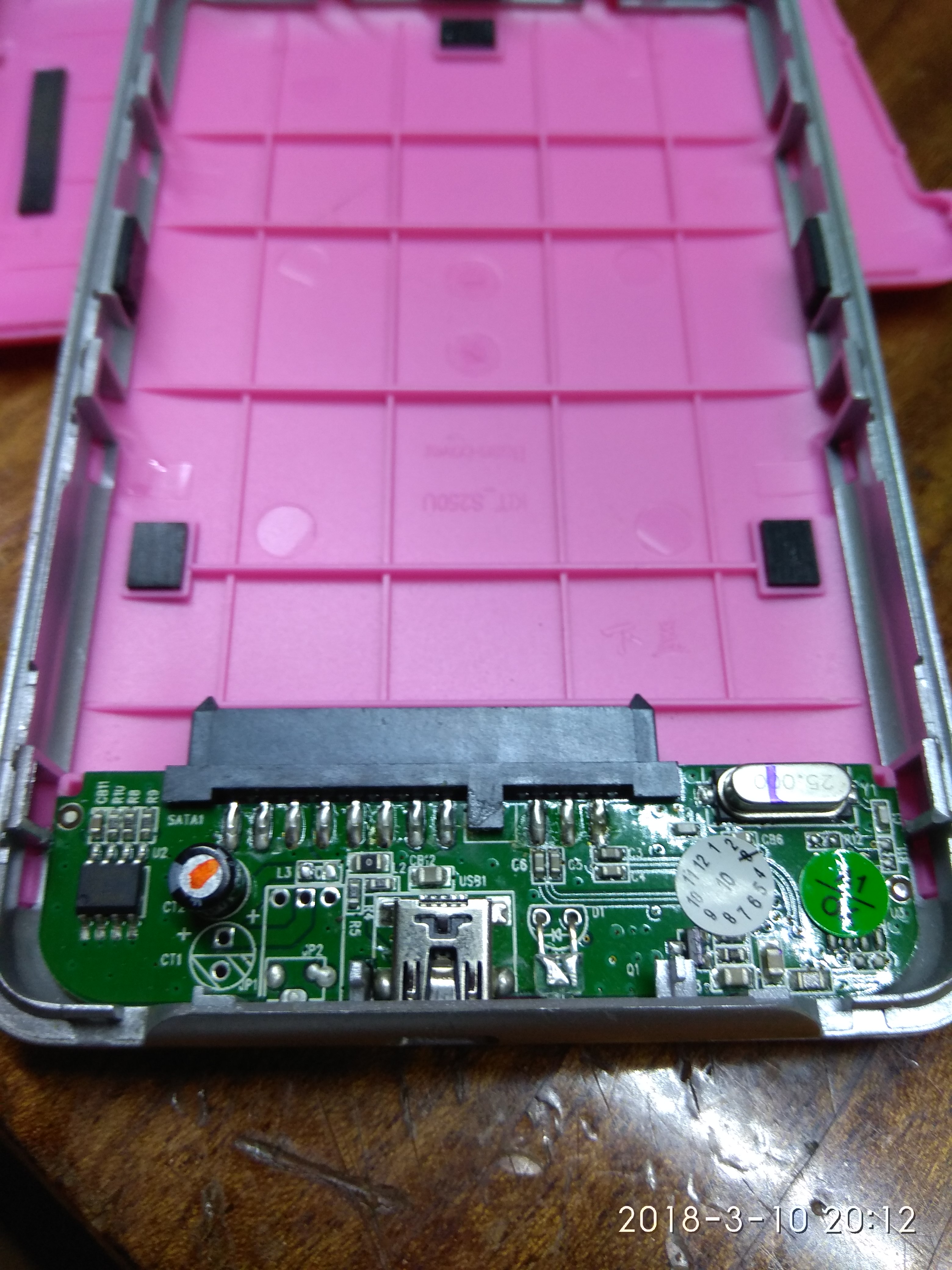

Всвязи с установкой системы на новый диск, старый остался невостребованный. Виталик подкинул мне корпус с потрохами от внешнего диска.

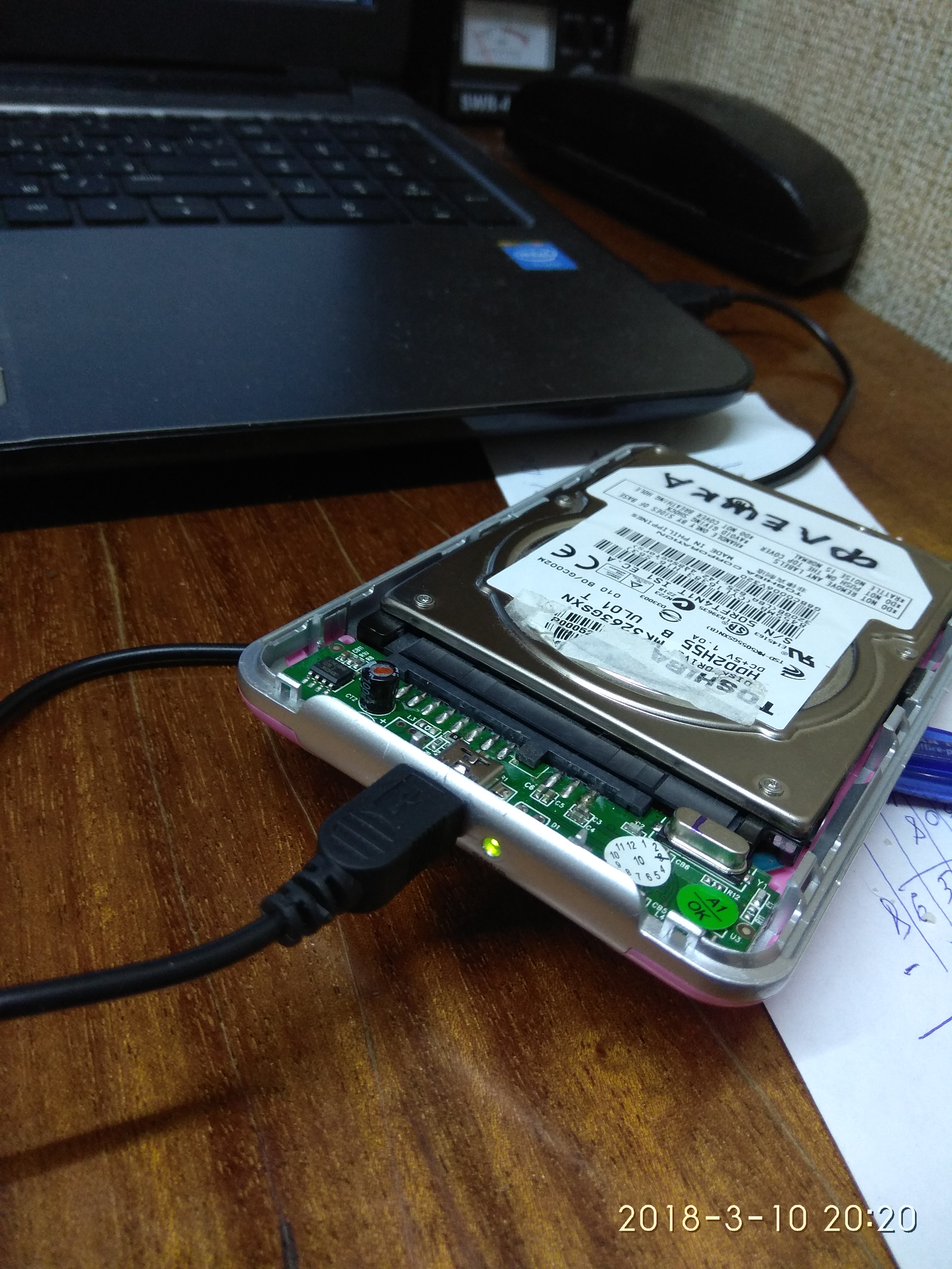

Подключив туда свой жёсткий (даже два пробовал попеременно), пытался открыть, но ноут их не видит.
Питание идёт, светодиод мерцает, но не горит постоянно. На экране при этом флешка не отображается. Шнуры пытался менять- изменений ноль.
Объём каждого одинаков:320 гигов. Да, с комплектом из двух USB для подключения, которые ныне продаются в любом магазине компьютерном, они работают прекрасно. Просто хотелось сделать простую и удобную бесплатную флешку дочке. Да вот не выходит пока.
Но ведь оно для этого и сделано. В чём косяк?
11 мар 2018 06:45
Может питания не хватает? У моего корпуса гнездо выклядит как микроюсб+половинка такой микрухи. Не помню как у него правильно название. Для классических хардов (не твердотельных) только так ибо микруха ограничена в мощности тока.
11 мар 2018 16:46
Ну да, там шнурок с мини юсб со стороны корпуса харда. Вот и я подумал что не хватает ему питания. Но ведь оно сделано так было. Или там харды менее требовательные вставлялись внутрь?
12 мар 2018 19:44
Значит этот корпус для твердотельника. Для обычного харда он не пойдёт.

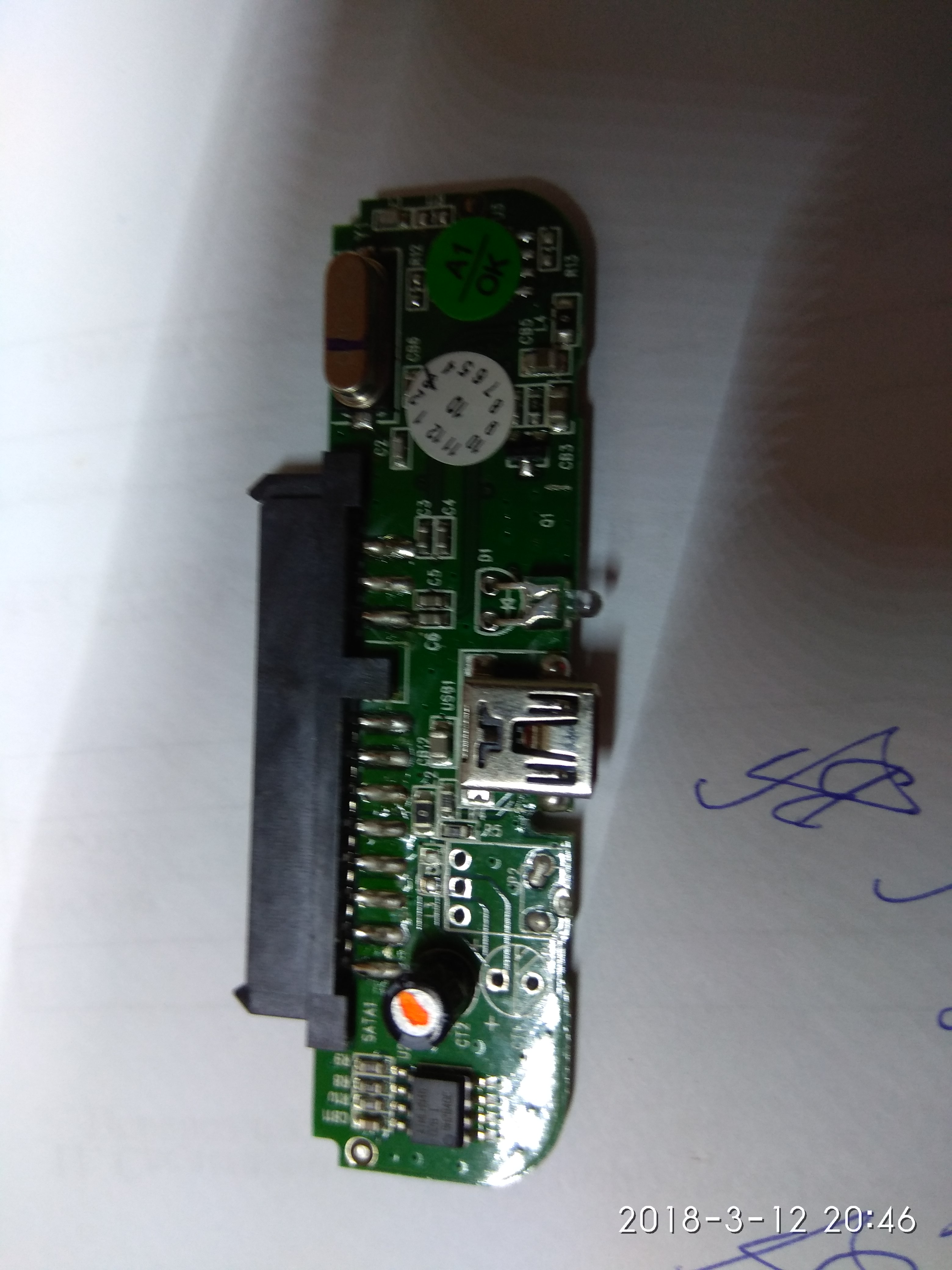

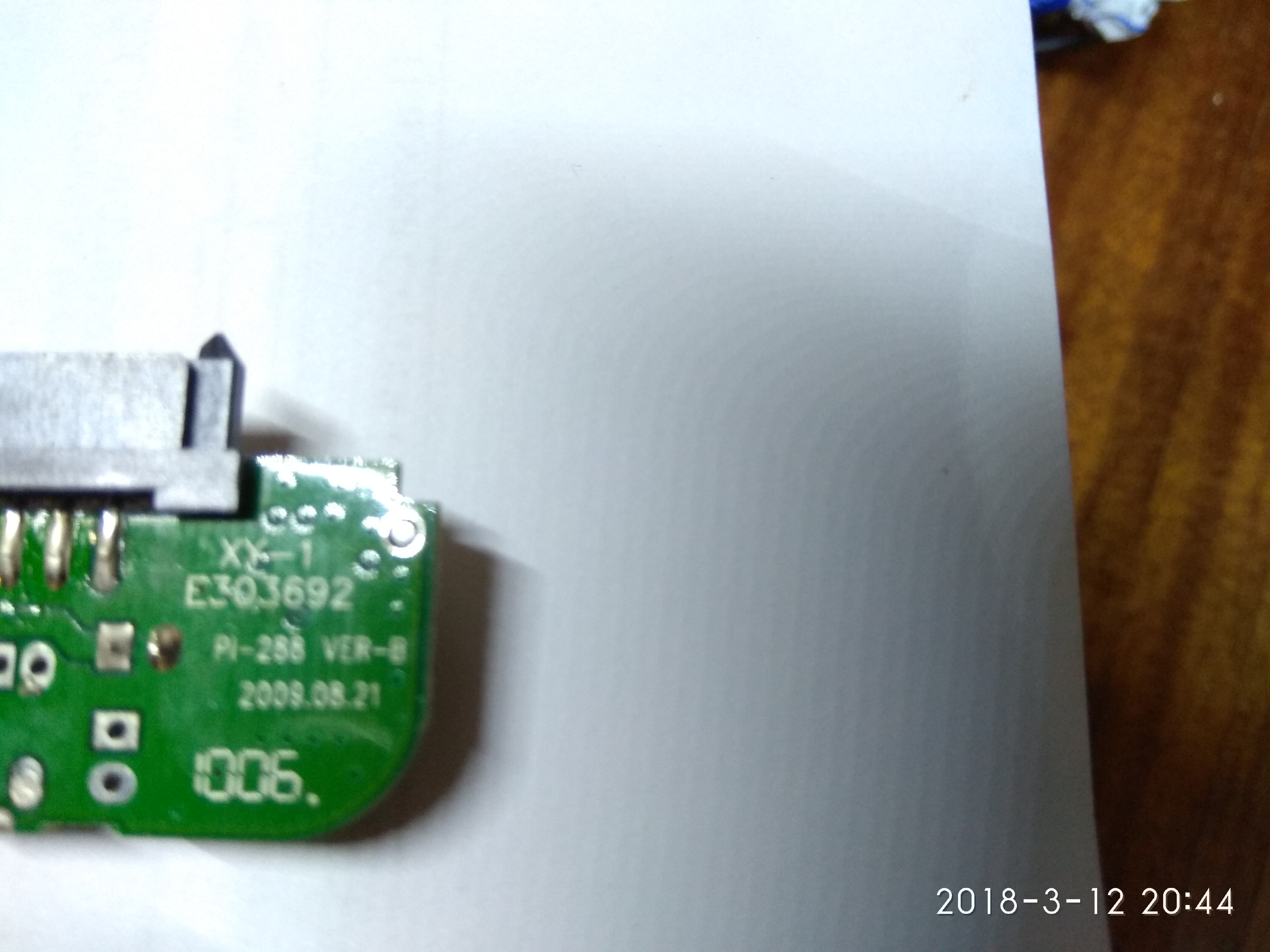

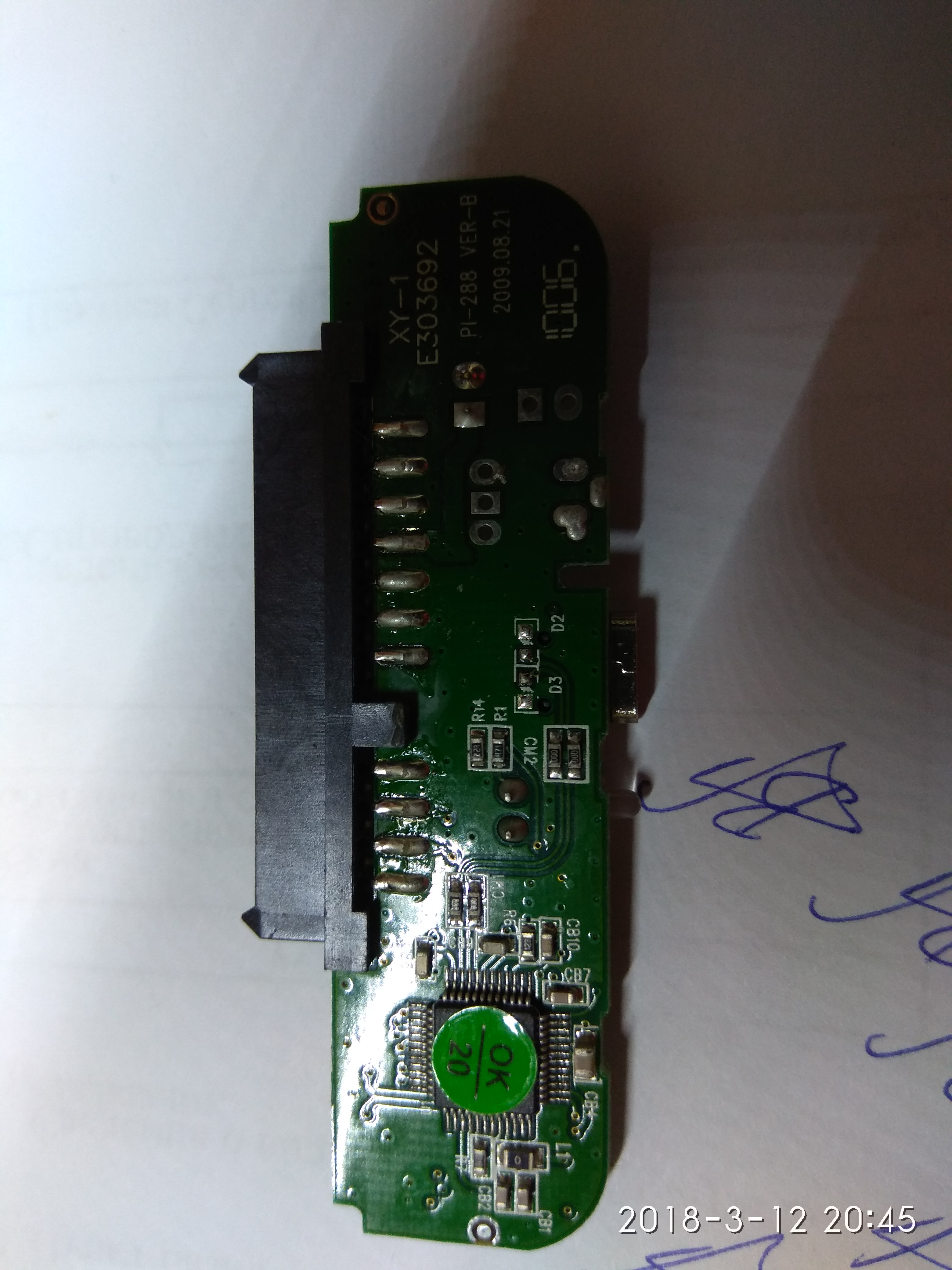

Ну, не знаю Вадим. А когда твердотельные стали массово продаваться? Вот, вытащил из корпуса этого чемодана для флешки плату.
- Ыпущено в конце 2009 года.
13 мар 2018 08:28
По модели платы нашлось на технорях как раз, что я и сказал - не хватает питания.
Если всё равно хочешь его мучать - припаяй ещё один провод, только плюс и минус. Включать в два гнезда на компе.
13 мар 2018 08:53
Ага, спасибо Вадим. Так и сделаю. Только нужно найти нужные точки на течатной плате.
13 мар 2018 09:17
Были подобные HDD раньше с хитрыми проводами:
2 USB штекера в комп и miniUSB в диск и всё пахало, меня ещё всегда удивляло, нафига. Может даже провод где сможешь купить...
